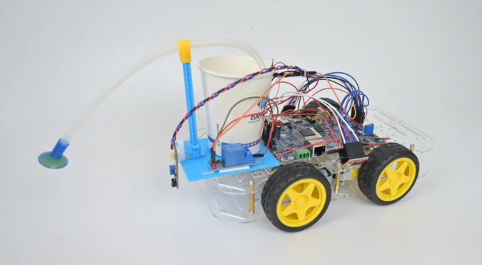

在此背景下,ElfBoard团队完成了一个创新性的开源项目——利用ELF 1开发板打造的智慧消防车。该项目展现了物联网、数据处理等前沿技术在消防领域的应用潜力,下面就和各位小伙伴展示一下这个开源项目是怎样实现的。
项目简介
智能消防车通过阿里云平台实现远程控制,使得用户可以远程控制车到达指定地点进行灭火,或者通过火焰传感器检测到火焰时自动响应灭火操作。

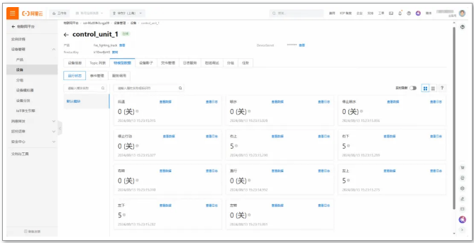

1、数据监测与显示:实时监测车运行状态,并直观地显示在Web界面上。

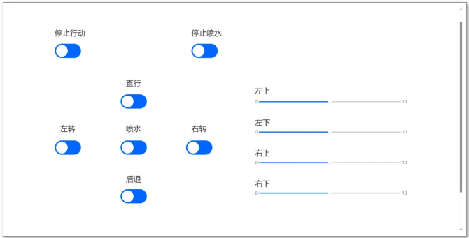

2、Web可视化界面:用户可以通过Web界面远程控制车的移动。
3、远程控制:通过阿里云物联网平台向车发送指令,实现远程操作和控制。

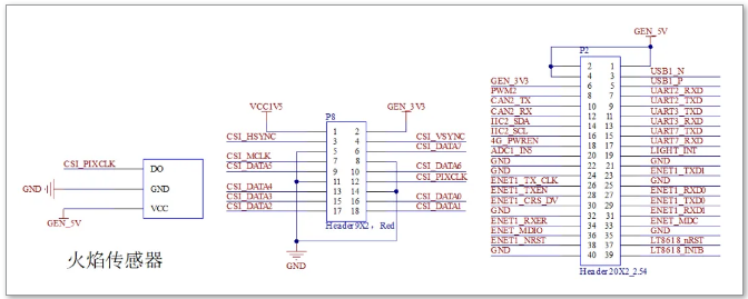

硬件连接

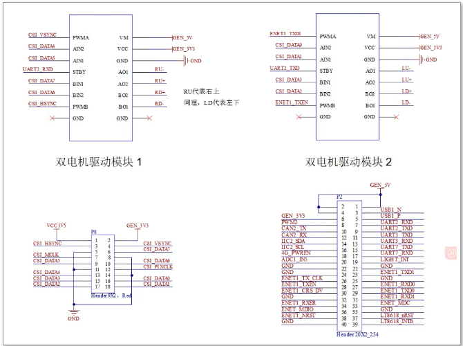

小车驱动装置主要由TB6612FNG双电机驱动板、TT马达、车轮等组成。
(1)TB6612FNG双电机驱动板

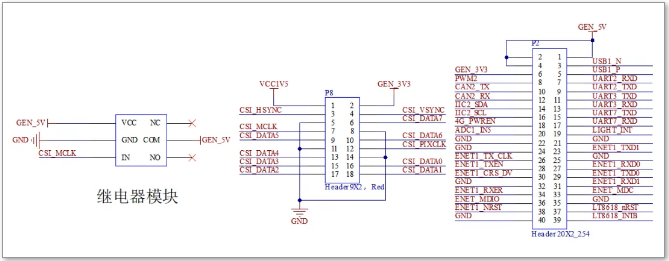

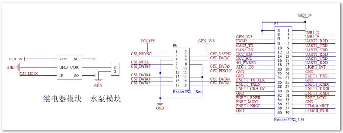

灭火装置主要由火焰传感器、继电器、水泵等组成。
(1)火焰传感器
(2)继电器
(3)水泵
3、整体连接示意图

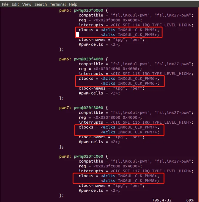

2)修改顶层设备树文件arch/arm/boot/dts/imx6ull.dtsi。
elf@ubuntu:~/work$ cd linux-4.1.15-elf1/
elf@ubuntu:~/work/linux-4.1.15-elf1$ vi arch/arm/boot/dts/imx6ull.dtsi

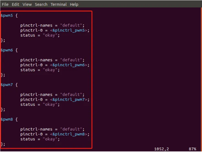

3)修改设备树文件arch/arm/boot/dts/imx6ull-elf1-emmc.dts。
elf@ubuntu:~/work/linux-4.1.15-elf1$ vi arch/arm/boot/dts/imx6ull-elf1-emmc.dts
添加设备节点
&pwm5 {
pinctrl-names = "default";
pinctrl-0 = <&pinctrl_pwm5>;
status = "okay";
&pwm6 {
pinctrl-0 = <&pinctrl_pwm6>;
status = "okay";
&pwm7 {
pinctrl-0 = <&pinctrl_pwm7>;
status = "okay";
&pwm8 {
pinctrl-0 = <&pinctrl_pwm8>;
status = "okay";

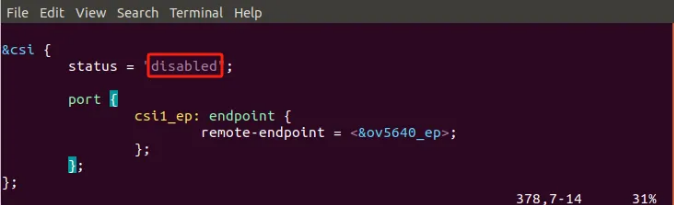

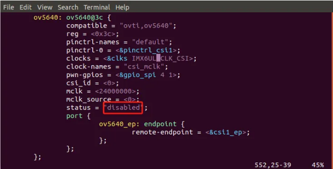

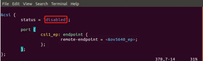

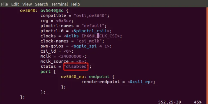

取消其它用到csi、enet1功能的地方
至此pwm已经复用完成。

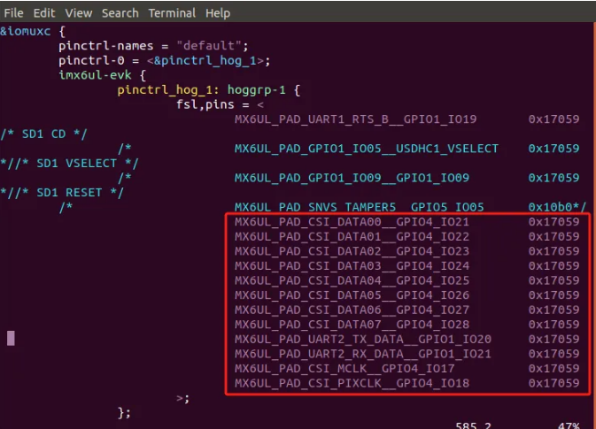

1)修改设备树文件arch/arm/boot/dts/imx6ull-elf1-emmc.dts
在iomux节点下面添加引脚复用
MX6UL_PAD_CSI_DATA00__GPIO4_IO21 0x17059
MX6UL_PAD_CSI_DATA01__GPIO4_IO22 0x17059
MX6UL_PAD_CSI_DATA02__GPIO4_IO23 0x17059
MX6UL_PAD_CSI_DATA03__GPIO4_IO24 0x17059
MX6UL_PAD_CSI_DATA04__GPIO4_IO25 0x17059
MX6UL_PAD_CSI_DATA05__GPIO4_IO26 0x17059
MX6UL_PAD_CSI_DATA06__GPIO4_IO27 0x17059
MX6UL_PAD_CSI_DATA07__GPIO4_IO28 0x17059
MX6UL_PAD_UART2_TX_DATA__GPIO1_IO20 0x17059
MX6UL_PAD_UART2_RX_DATA__GPIO1_IO21 0x17059
MX6UL_PAD_CSI_MCLK__GPIO4_IO17 0x17059
MX6UL_PAD_CSI_PIXCLK__GPIO4_IO18 0x17059

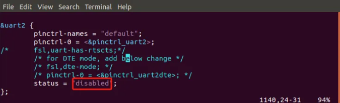

取消其它用到csi、uart2功能的地方

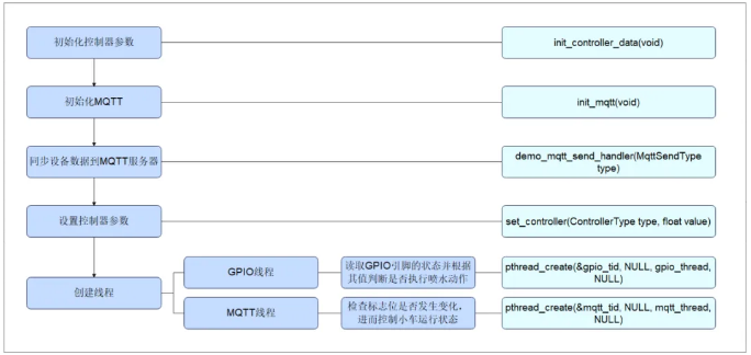

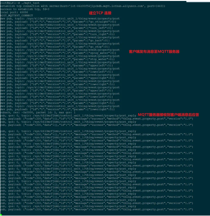

基于云平台的远程数据监测和设备控制
主函数的实现main.cpp
int main(int argc, char *argv[])
pthread_t gpio_tid, mqtt_tid;
// 信号处理
signal(SIGTERM, SignHandler);
signal(SIGINT, SignHandler);
// 初始化控制参数
if (-1 == init_controller_data())
goto to_end;
// 初始化MQTT并建立连接
init_mqtt();
// 将设备数据同步到MQTT服务器
demo_mqtt_send_handler(SET_STRAIGHT_TO_SEND);
demo_mqtt_send_handler(SET_LEFT_TO_SEND);
demo_mqtt_send_handler(SET_RIGHT_TO_SEND);
demo_mqtt_send_handler(SET_BACK_TO_SEND);
demo_mqtt_send_handler(SET_STOP_TO_SEND);
demo_mqtt_send_handler(SET_WATER_TO_SEND);
// 设置控制器初始值
set_controller(Upperleft, 5.0);
set_controller(Lowerleft, 5.0);
set_controller(Upperright, 5.0);
set_controller(Lowerright, 5.0);
set_controller(left, 1.0);
set_controller(right, 1.0);
set_controller(c8, 1.0);
// 同步控制器状态到MQTT服务器
demo_mqtt_send_handler(SET_UPPERLEFT_TO_SEND);
demo_mqtt_send_handler(SET_LOWERLEFT_TO_SEND);
demo_mqtt_send_handler(SET_UPPERRIGHT_TO_SEND);
demo_mqtt_send_handler(SET_LOWERRIGHT_TO_SEND);
// 创建GPIO线程
if (pthread_create(&gpio_tid, NULL, gpio_thread, NULL) != 0)
perror("pthread_create for gpio_thread");
goto to_end;
// 创建MQTT线程
if (pthread_create(&mqtt_tid, NULL, mqtt_thread, NULL) != 0)
perror("pthread_create for mqtt_thread");
goto to_end;
// 等待线程结束
pthread_join(gpio_tid, NULL);
pthread_join(mqtt_tid, NULL);
to_end:
// 遇到异常,退出进程前,回收资源
release_mqtt();
release_controller_devices();
sleep(1);
exit(1);
初始化控制器参数

初始化MQTT
/* init_mqtt, 初始化,跟mqtt服务器建立链接,设置订阅,创建通道管理线程,创建接收处理线程 */
int init_mqtt(void)
int32_t res = STATE_SUCCESS;
uint16_t port = 443; /* 无论设备是否使用TLS连接阿里云平台, 目的端口都是443 */
aiot_sysdep_network_cred_t cred; /* 安全凭据结构体, 如果要用TLS, 这个结构体中配置CA证书等参数 */
char sub_topic[100] = {0};
/* 配置SDK的底层依赖 */
aiot_sysdep_set_portfile(&g_aiot_sysdep_portfile);
/* 配置SDK的日志输出 */
aiot_state_set_logcb(demo_state_logcb);
/* 创建SDK的安全凭据, 用于建立TLS连接 */
memset(&cred, 0, sizeof(aiot_sysdep_network_cred_t));
cred.option = AIOT_SYSDEP_NETWORK_CRED_SVRCERT_CA; /* 使用RSA证书校验MQTT服务端 */
cred.max_tls_fragment = 16384; /* 最大的分片长度为16K, 其它可选值还有4K, 2K, 1K, 0.5K */
cred.sni_enabled = 1; /* TLS建连时, 支持Server Name Indicator */
cred.x509_server_cert = ali_ca_cert; /* 用来验证MQTT服务端的RSA根证书 */
cred.x509_server_cert_len = strlen(ali_ca_cert); /* 用来验证MQTT服务端的RSA根证书长度 */
/* 创建1个MQTT客户端实例并内部初始化默认参数 */
mqtt_handle = aiot_mqtt_init();
if (mqtt_handle == NULL)
printf("aiot_mqtt_init failed\n");
return -1;
/* TODO: 如果以下代码不被注释, 则例程会用TCP而不是TLS连接云平台 */
cred.option = AIOT_SYSDEP_NETWORK_CRED_NONE;
/* 配置MQTT服务器地址 */
aiot_mqtt_setopt(mqtt_handle, AIOT_MQTTOPT_HOST, (void *)mqtt_host);
/* 配置MQTT服务器端口 */
aiot_mqtt_setopt(mqtt_handle, AIOT_MQTTOPT_PORT, (void *)&port);
/* 配置设备productKey */
aiot_mqtt_setopt(mqtt_handle, AIOT_MQTTOPT_PRODUCT_KEY, (void *)product_key);
/* 配置设备deviceName */
aiot_mqtt_setopt(mqtt_handle, AIOT_MQTTOPT_DEVICE_NAME, (void *)device_name);
/* 配置设备deviceSecret */
aiot_mqtt_setopt(mqtt_handle, AIOT_MQTTOPT_DEVICE_SECRET, (void *)device_secret);
/* 配置网络连接的安全凭据, 上面已经创建好了 */
aiot_mqtt_setopt(mqtt_handle, AIOT_MQTTOPT_NETWORK_CRED, (void *)&cred);
/* 配置MQTT默认消息接收回调函数 */
aiot_mqtt_setopt(mqtt_handle, AIOT_MQTTOPT_RECV_HANDLER, (void *)demo_mqtt_default_recv_handler);
/* 配置MQTT事件回调函数 */
aiot_mqtt_setopt(mqtt_handle, AIOT_MQTTOPT_EVENT_HANDLER, (void *)demo_mqtt_event_handler);
/* 与服务器建立MQTT连接 */
res = aiot_mqtt_connect(mqtt_handle);
if (res < STATE_SUCCESS)
/* 尝试建立连接失败, 销毁MQTT实例, 回收资源 */
aiot_mqtt_deinit(&mqtt_handle);
printf("aiot_mqtt_connect failed: -0x%04X\n\r\n", -res);
printf("please check variables like mqtt_host, produt_key, device_name, device_secret in demo\r\n");
return -1;
/* MQTT 订阅topic功能示例, 请根据自己的业务需求进行使用 */
strcpy(sub_topic, "/sys/k1l0mrfjkHG/control_unit_1/thing/service/property/set");
res = aiot_mqtt_sub(mqtt_handle, sub_topic, NULL, 1, NULL);
if (res < 0)
printf("aiot_mqtt_sub failed, res: -0x%04X\n", -res);
return -1;
/* 创建一个单独的线程, 专用于执行aiot_mqtt_process, 它会自动发送心跳保活, 以及重发QoS1的未应答报文 */
g_mqtt_process_thread_running = 1;
res = pthread_create(&g_mqtt_process_thread, NULL, demo_mqtt_process_thread, mqtt_handle);
if (res < 0)
printf("pthread_create demo_mqtt_process_thread failed: %d\n", res);
return -1;
/* 创建一个单独的线程用于执行aiot_mqtt_recv, 它会循环收取服务器下发的MQTT消息, 并在断线时自动重连 */
g_mqtt_recv_thread_running = 1;
res = pthread_create(&g_mqtt_recv_thread, NULL, demo_mqtt_recv_thread, mqtt_handle);
if (res < 0)
printf("pthread_create demo_mqtt_recv_thread failed: %d\n", res);
return -1;
return 0;

GPIO线程
// GPIO线程函数
void *gpio_thread(void *arg)
while (1)
int value = 0;
set_gpio(c9, 114); // 设置GPIO
value = read_gpio_value(c9_GPIO_VALUE); // 读取GPIO值
pthread_mutex_lock(&gpio_mutex); // 锁定互斥锁
printf("Value: %d\n", value); // 打印GPIO值
if (value == -1)
printf("Error occurred while reading file: %s\n", c9_GPIO_VALUE); // 错误处理
if (value == 0)
cspray_water(); // 调用喷水函数
pthread_mutex_unlock(&gpio_mutex); // 解锁互斥锁
usleep(100000); // 线程休眠100ms
return NULL;
// 创建GPIO线程
perror("pthread_create for gpio_thread"); // 错误处理
goto to_end;
MQTT线程

if (controller.turn_left.flag == 1)
controller.turn_left.flag = 0;
if (controller.turn_right.flag == 1)
controller.turn_right.flag = 0;
if (controller.go_back.flag == 1)
controller.go_back.flag = 0;
if (controller.go_stop.flag == 1)
controller.go_stop.flag = 0;
if (controller.spray_water.flag == 1)
controller.spray_water.flag = 0;
pthread_mutex_unlock(&mqtt_mutex); // 解锁互斥锁
return NULL;
// 创建MQTT线程
goto to_end;

项目测试
1、设置Wi-Fi连接
root@ELF1:~# elf1_cmd_wifi.sh -i 8723 -s 账号 -p 密码
此时可以通过Web界面下发指令控制小车运行
Web界面将实时显示小车的运行状态
