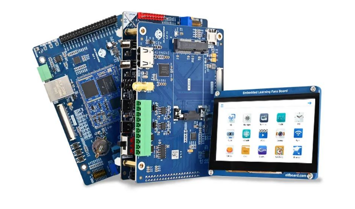

(ELF 1/ELF 1S Linux开发板及显示屏)
OpenSSL是一个开放源代码的软件库包,应用程序可以使用这个包来进行安全通信,避免窃听,同时确认另一端连线者的身份。这个包被广泛应用于互联网的网页服务器上。下面这篇文章就给各位小伙伴介绍一下如何在ELF 1 Linux开发板上移植OpenSSL。
