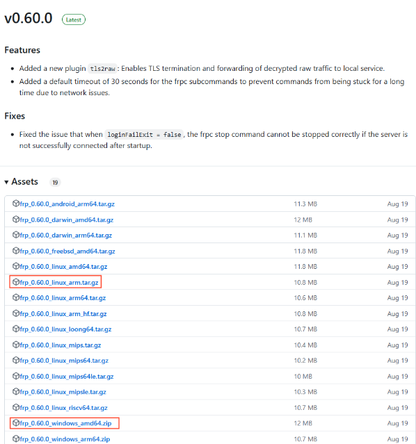

3、FRP程序:可以从GitHub页面下载最新版本。
链接:Releases · fatedier/frp (github.com)
1、文件介绍
frp_0.60.0_windows_amd64.zip和frp_0.60.0_linux_arm.tar.gz压缩包中均有两类文件,一类是frps开头的,另一个是frpc开头的;
frps,其中s表示server,为服务器端运行文件,frps.toml,其中s表示server,为服务器端配置文件;
frpc,其中c表示client,为客户端运行文件,frpc.toml,其中c表示client,为客户端配置文件;
2、服务端
(1)将frp_0.60.0_windows_amd64.zip拷贝到服务器中并进行解压。

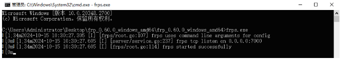

(3)执行应用,如果没有报错,说明服务端配置成功。
C:\Users\Administrator\Desktop\frp_0.60.0_windows_amd64\frp_0.60.0_windows_amd64>frps.exe
注意:需要把服务端的7000端口打开

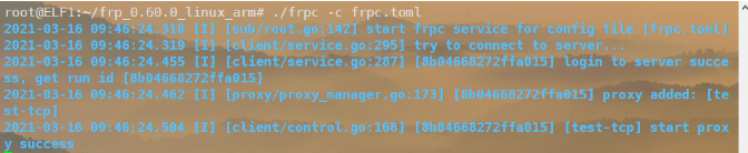

(3)修改之后保存退出,并执行应用
root@ELF1:~/frp_0.60.0_linux_arm# ./frpc -c frpc.toml
注意:保证板卡能够上外网
