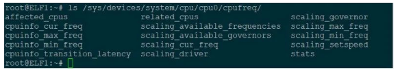

1.列出/sys/devices/system/cpu/cpu0/cpufreq/目录下的文件:
此目录中记录了CPU频率等信息,这些文件的含义如下:

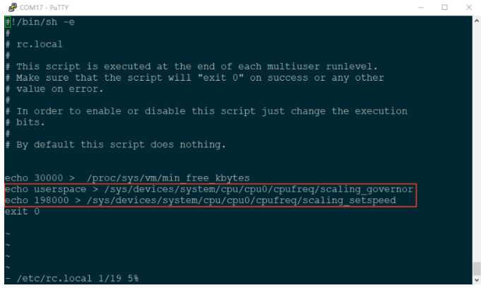

上述修改方法仅在终端中临时生效,如果想要断电不丢失,可以将修改频率的命令写进开机自启脚本中:
(1)开机自启脚本路径/etc/rc.local:
root@ELF1:~# vi /etc/rc.local
(2)添加如下命令到开机自启脚本:
echo userspace > /sys/devices/system/cpu/cpu0/cpufreq/scaling_governor
echo 198000 > /sys/devices/system/cpu/cpu0/cpufreq/scaling_setspeed
效果如下:
(3)保存退出并重启开发板。

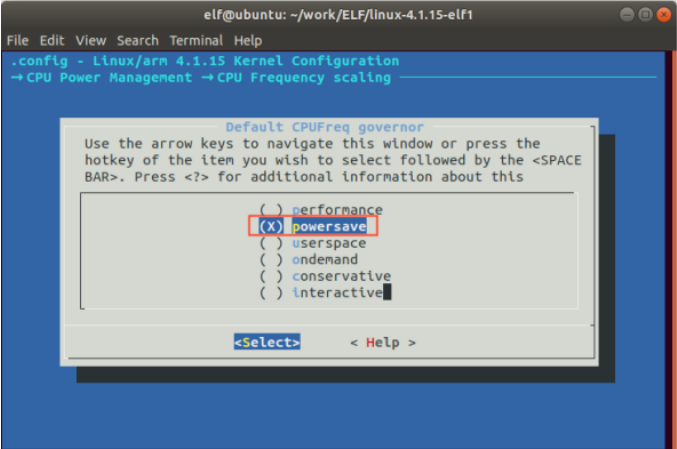

打开Linux内核的图形化配置界面,进入如下路径:
CPU Power Management
CPU Frequency scaling
Default CPUFreq governor
此时最新的配置会更新到.config,编译内核之前需要把.config文件中的配置复制到imx6ull_elf1_defconfig中,作为新的配置文件。
elf@ubuntu:~/work/ELF/linux-4.1.15-elf1$ cp .config arch/arm/configs/imx6ull_elf1_defconfig
elf@ubuntu:~/work/ELF/linux-4.1.15-elf1$ make imx6ull_elf1_defconfig
elf@ubuntu:~/work/ELF/linux-4.1.15-elf1$ make zImage
编译完成以后把新的zImage拷贝到开发板替换掉旧的zImage,保存并重启。
root@ELF1:~# cp /run/media/sda1/zImage /run/media/mmcblk1p1
root@ELF1:~# sync
root@ELF1:~# reboot
启动完成以后,查看当前频率:
root@ELF1:~# cat /sys/devices/system/cpu/cpu0/cpufreq/cpuinfo_cur_freq
198000
当前CPU频率为198MHz了。查看scaling_governor文件看一下当前的调频策略:
root@ELF1:~# cat /sys/devices/system/cpu/cpu0/cpufreq/scaling_governor
powersave
当前的CPU调频策略为powersave,也就是省电模式,该模式下系统运行在最低频率,功耗相应降低,但系统性能会受影响。
